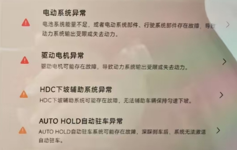

刚刚购买2个月的小鹏G6,行驶过程中屏幕提示驱动电机异常:驱动电机可能存在故障,导致动力系统输出受限或失去动力。到店检查后确认驱动电机故障,需要更换。车辆才购买2个月,行驶还不到3000km,我可以要求退车吗?

《家用汽车三包规定》第二十条 家用汽车产品自三包有效期起算之日起60日内或者行驶里程3000公里之内(以先到者为准),因发动机、变速器、动力蓄电池、行驶驱动电机的主要零部件出现质量问题的,消费者可以凭三包凭证选择更换发动机、变速器、动力蓄电池、行驶驱动电机。修理者应当免费更换。第二十二条 家用汽车产品自三包有效期起算之日起7日内,因质量问题需要更换发动机、变速器、动力蓄电池、行驶驱动电机或者其主要零部件的,消费者可以凭购车发票、三包凭证选择更换家用汽车产品或者退货。销售者应当免费更换或者退货。 三包有效期和包修期自销售者开具购车发票之日起计算;开具购车发票日期与交付家用汽车产品日期不一致的,自交付之日起计算。其中“60日”期间的计算,根据《民法典》第一编 总则 第十章 第二百零一条  按照年、月、日计算期间的,开始的当日不计入,自下一日开始计算。第二百零二条  按照年、月计算期间的,到期月的对应日为期间的最后一日;第二百零三条  期间的最后一日是法定休假日的,以法定休假日结束的次日为期间的最后一日。“法定休假日”包含法定公休日(周六日)和法定节假日。行驶里程小于或等于3000公里。 从上述法律法规条款和您提供的描述看,如果已超过7日,根据三包规定可更换驱动电机总称,不符合车辆退换条件,如有其他诉求可与销售方协商。
