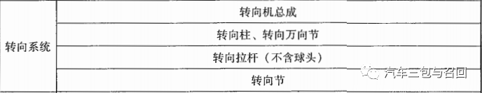

《家用汽车产品三包主要零件种类范围与三包凭证》(GB/T 29632-2013)规定转向系统的主要零件如下:
经过确认,在第二次索赔更换转向机时,消费者明确表示自己不愿意更换改进后的零件而要求更换了没有改进的零件,那么第二次更换的转向机属于更换了一个临时替换件,以保证消费者能够尽快使用车辆,待改进后的转向机到店后再次为消费者进行更换,这两次更换转向机应当算作一次维修。所以,消费者的车辆没有达到汽车三包规定的退换车条件。
